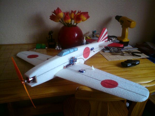

Dalszej walki z onym Hienem potoczyć mnie przyszło .
Stateczniaka pionu żem uzbroić raczył i takoż z laminaty włośnicą orczyka wyciąć uskutecznił. Owy orczyk lepidłem 5 cio minutowym żem przytwierdził.
A i pionowego żem po długości mieczem potraktował, drzewniane listwy podoklejał, coby wzmocnienia dostał.
Zawiasów z peta popełniłem, wkleiłem, a i orczyka zapodać raczyłem.
Pędnik mnie przyszło zamocować, no tom z dechy drzewnianej, co to na 2 mm grubości posiadać raczy siekierą uskutecznił łoże odpowiednie ku temu. Łoże owe następnie w dziurę stosowną wcisnąć miarkuję i lepidłem zacnie potraktować.
I tak owoż przód furgoła mego się prezentować ma.
Serwosiłownię ogonem majtającą mnie naszło umocować. Li znów żem dechę drzewnianą przyciąć musiał.
A drzewno owo grubości na jeden łokieć, znaczy pędraka małego polnego łokieć - 1 mm.
Coby przewody i insze kable skrzętnie ukryć za lutkolbę złapałem i rowa wygrzał stosownego. Potem w ów rów rurkę na lepidło a i przyspieszacza zapodał. Rurkę na odpuście w boju zdobytą od dziecków, co to na owych rurach balony podniebne nosić ku radości gawiedzi czynią.
Serwomotor ony zamocowan tak się prezentowac raczy. Z druta cięgna ukute zostały stosowne.
Skrzydlate serwomotory per analigia do ogoniastych popełniłem. Jeno drzewnianej im klatki robić nijak mnie się nie chciało.
Przeto na lepidło gorące jem wstawił, kable znów rurami potoczył.
Z bliskości tak to.
Siłownię prądową rzepem polnym umocował.
I takoż w okazałości całkowitej furgoł mój bojowy straszy wyglądem swoim.
A jeszcze mnie przyozdobić go trza, kolorów nadać odpowiednich, o czem informacyję przedstawię.
BANZAI

Model po pierwszym oblocie - cóż trochę zniesmaczony jestem :)
Wiało dość mocno, ale nic to. Złapałem go za kabinę, gaz full, dwa metry w górę i .... silnik zerwał synchronizację , model przewaliło na plecy i pięknie pionowo sroo ( po polsku sru ) w glębę. W tym momencie pokłony dla mammutha, dobrze, że nie związałem prętów z wręga silnikową, pewnie kadłub by oberwał i to nieźle. Poszło tylko śmigło. Szybka wymiana silnika na 2409-18 - dalej wieje.
Sroo - masakra, wali nim na wszystkie strony, cały czas macham drągami by się jako tako utrzymać w powietrzu. Sroo - poszło drugie śmigło. Z lekka ...... zdenerwowany domiksowałem szybko mniejsze wychylenia serw. Sroo - dalej głupieje, już nie tak ale nie o to chodzi.
Telefon do Andrzeja z pytaniem "co żeście zmienili w stosunku do pierwowzoru", który oblatywałem wcześniej. Wszak tamten szedł za ręką. Andrzej coś wspomniał o zmianie powierzchni usterzenia. Model zrobiłem zgodnie z Andrzeja planami, jedynie zmniejszyłem , a właściwie zlikwidowałem wznios. Andrzej mówi - rób drugiego, ale ze wzniosem. Przemyślenia wieczorne ( oblot był w niedzielę ) , policzyłem go, sprawdzam jak to się ma do planów i ...... :). Sc na planach zaznaczony jest ok 7 mm za dźiwgarem, a mnie wychodzi że powinien być jakieś 5 , ale przed. Pakiet poszedł do przodu o jakieś 30 mm, wkleiłem jeszcze dodatkowo dwa odcinki pręta, wszak dziura w kadłubie zrobiła się znaczna. Dzisiaj po południu kolejna próba po zmianach. Mam nadzieję że bydlak jednak będzie latał poprawnie, o czym doniosę zresztą.

Jako że obiecałem donieść, donoszę. Owoż z rańca cichcem pod osłoną nocy wpakowałem model do samochodu, walizkę i sroo ( po polsku sru ) do pracy. Jakoś tak ok 15.30 wykonałem telefon do koleżanki małżonki, zresztą nie bawem wdowy, iż jeszcze muszę dłużej zostać, do klienta pojechać, takie tam pierdoły i sru ( ang. sroo ) na lotnisko.
Wiało jak diabli, bywało że człek stał pod kątem 45 stopni do poziomu jak w pionie. Nawet mnie włos rozwiało na łbie.
Wypakowałem model i ........... :)
Osz sztfafafana - idzie miodzio, jak po sznurku ( ang. drzast lajk po sznurku ). SC mam obecnie jakieś cirkaebałt 8 mm od dzwigara. Chyba dzisiaj znów zostanę dłużej w pracy.

A ja wyraze swoje niezadowolenie - czemu te serwa tak wystaja :shock: ???
Prosty patent na montaz serw w skrzudlach EPP.
Wycinamy dziure NA WYLOT - rozmiar serwa oczywiscie, serwo na plask z powierzchnia skrzydla - wklejamy serwo - silikon, CA czy co tam innego, nastepnie ten kawalek co to wczesniej wycielismy - plasterkujemy i zaklejamy dziure od dolu :)
Najprosciej i najszybciej :)
