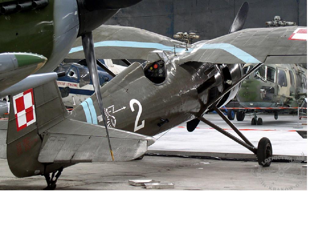

Chodzi mi o krycie płatów blachą żlobkowaną.
Zawsze wiedziałem, że samoloty Puławskiego były kryte tą "jego" blachą, ale może się mylę?
Nie widziałem nigdy z bliska oryginału.
Tu nie wiele widać:
p 11111.JPG [ 101.96 KiB | Przeglądane 12636 razy ]
tu też:
p 11 222.JPG [ 59.74 KiB | Przeglądane 12636 razy ]
natomiast tutaj już ją wyraźnie widać na stateczniku pionowym:
p 11 333.JPG [ 66.32 KiB | Przeglądane 12636 razy ]
Czy Ktoś widział oryginał 11 z bliska? Jak to jest z kryciem tą blachą?

Co do poszycia to "11" miała skrzydła i stateczniki kryte blachą falistą,
( różna była tylko grubość żłobków) z gładką powierzchnią krawędzi natarcia.

Tak widzialem kilka razy ten samolot przed remontem w PZL.
Tak na prawde to pokrycie blacha falista nie bylo wynalazkem Pulawskiego,zobacz samolotye Junkersa 1 W.S.

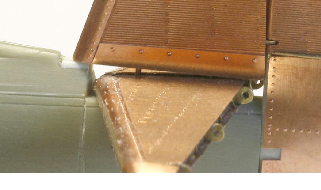

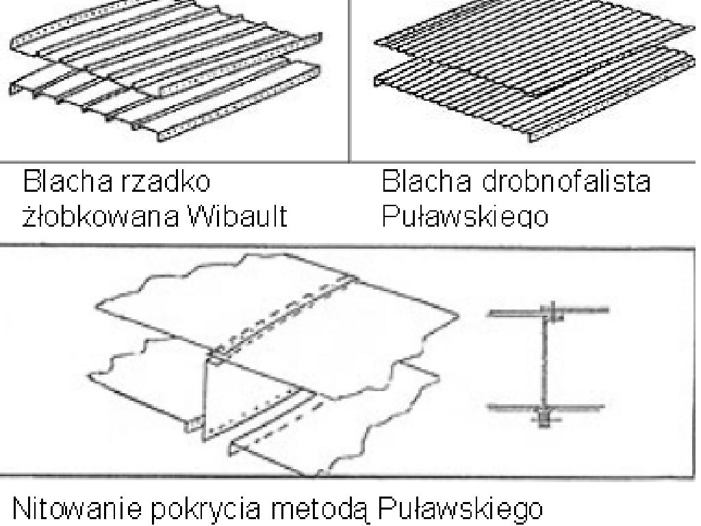

Tylko blachy Junkersa to były jak do krycia dachu, a dawało to dużą sztywność.
Puławski zastosował blachę drobno falistą (źle wyżej napisałem żłobkowaną)
Dawała się łatwiej formować.
Junkersa, tego trzy silnikowego odremontowanego i latającego w Lufthanzie na pokazach, widziałem z bliska.
Ponieważ dawno w modelach makiet PZL' ek nie widziałem takich blach zacząłem mieć wątpliwości, ale od czego są Koledzy.
