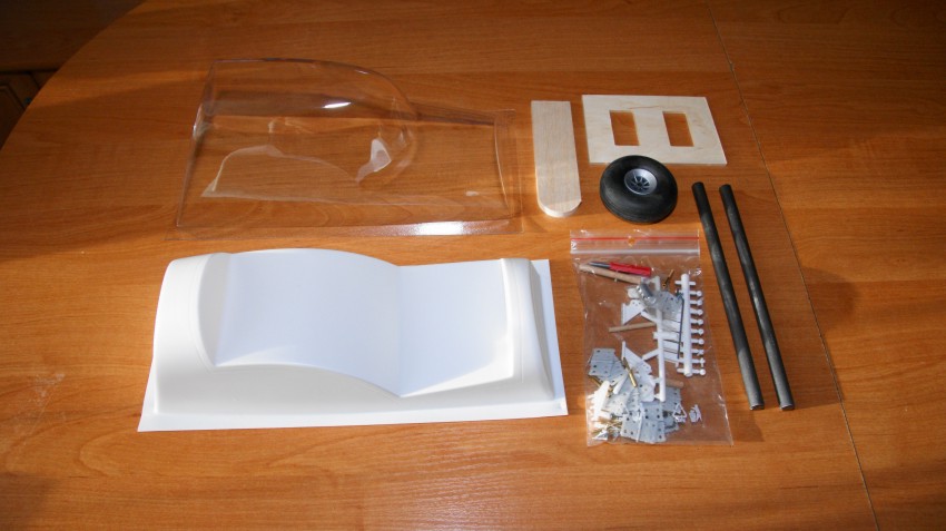

Na początek niezbędna galanteria i kabina modelu
Kabina szkło.JPG [ 77.77 KiB | Przeglądane 30165 razy ]
Oszklenie bez pęcherzy powietrza, zafalowań, jednolicie przeźroczyste

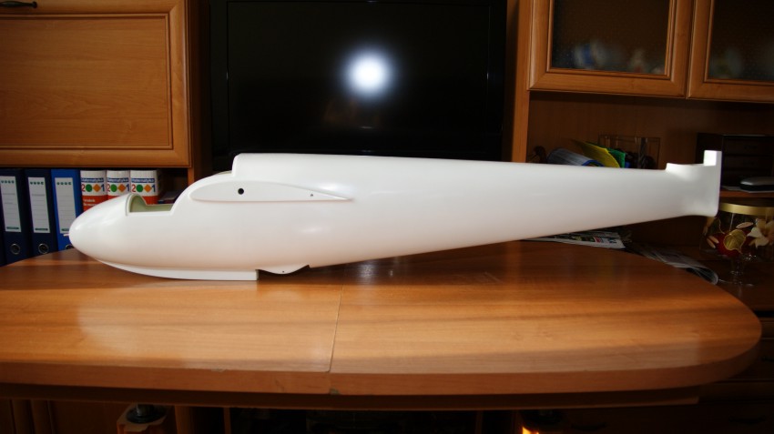

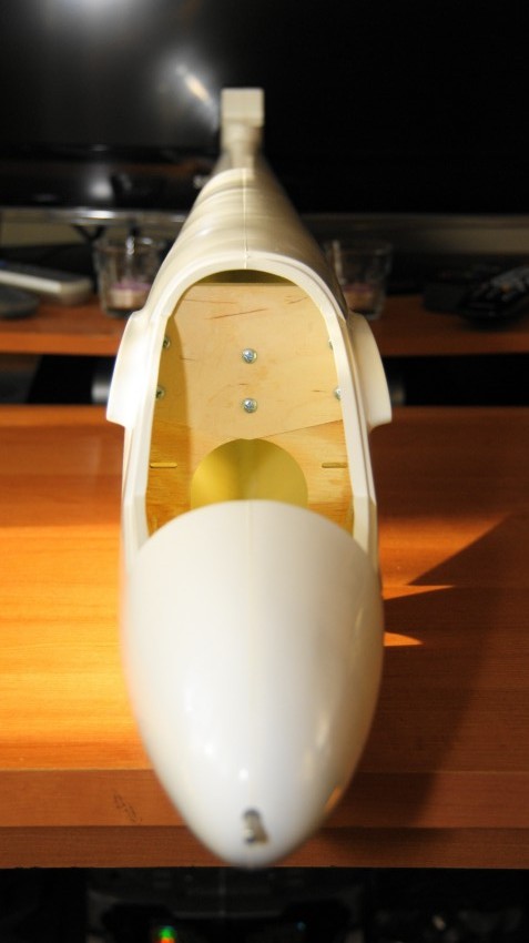

Kadłub bardzo starannie wykonany, wzmocniony wręgami w miejscu mocowania skrzydeł z zamontowanymi kieszeniami na bagnety i zamontowanym silnikiem opisanym w wątku wspomnianym wcześniej
Bok.JPG [ 57.95 KiB | Przeglądane 30165 razy ]

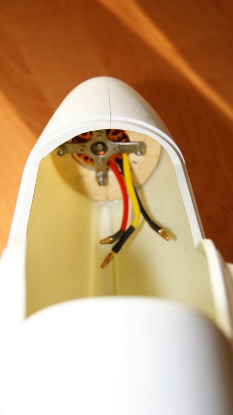

Silnik.JPG [ 58.15 KiB | Przeglądane 30165 razy ]

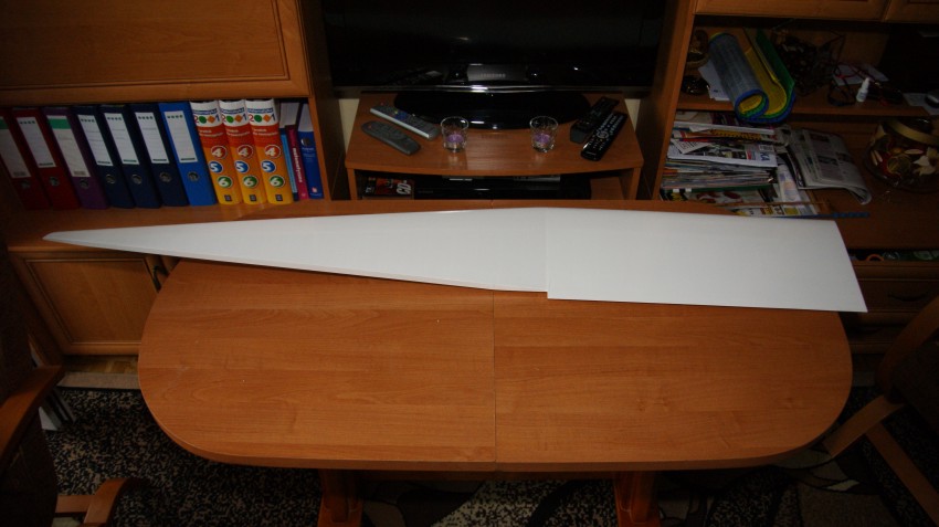

Kolejny element to skrzydła z charakterystycznym wzniosem. Całość konstrukcyjna na profilu SD 7055 pokryta białą folią z kieszenią na bagnet, kanałem na okablowanie od serwa lotki i gniazdem na to serwo.

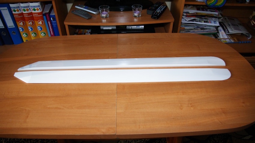

Lotki również konstrukcyjne z zachowaniem profilu skrzydła i oklejone białą foią

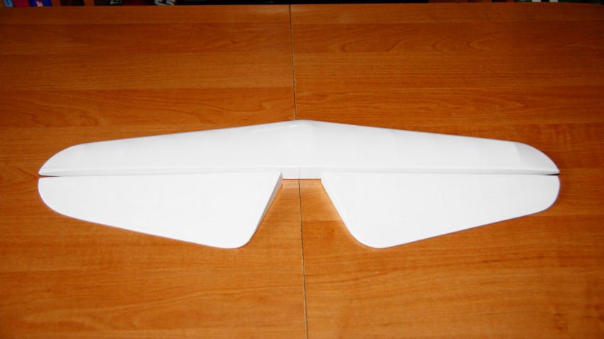

Statecznik poziomy i ster wysokości również konstrukcyjne z jakimś profilem ale nie podano z jakim i oklejone białą folią. Napęd za pomocą dwóch bowdenów (po jednym na każdą połówkę steru wysokości) a w kabinie połączone razem i tak podpięte pod serwo.
Statecznik poziomy 1.JPG [ 63 KiB | Przeglądane 30165 razy ]

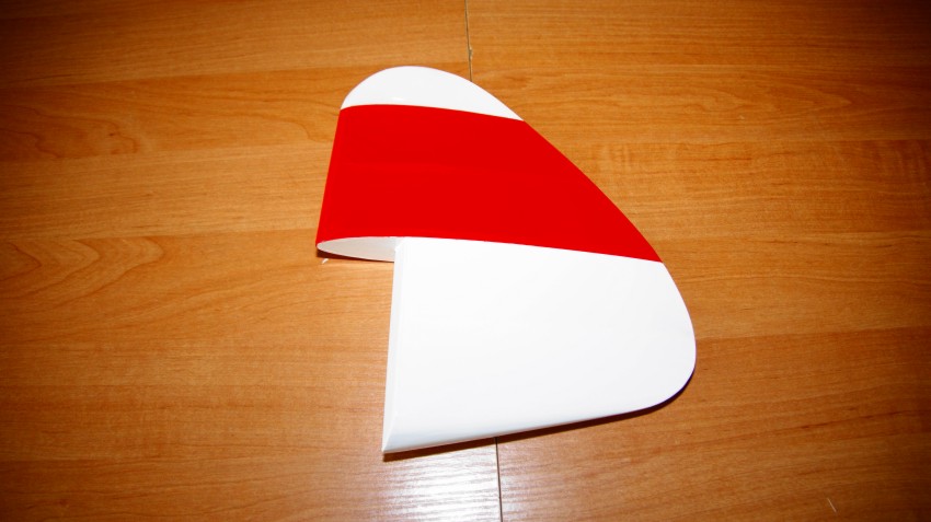

Statecznik pionowy jest zarazem sterem kierunku. Budowa konstrukcyjna z zachowanym jakimś profilem oklejona białą folią z czerwonym pasem, czyli producent podją za mnie decyzję co do kolorystyki malowania. Napęd przez bowden choć zastanawiam się nad pull-pull'em.
Statecznik pionowy 1.JPG [ 70.94 KiB | Przeglądane 30165 razy ]

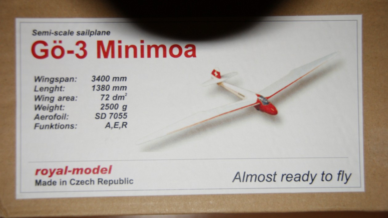

Profil S7055, napisałeś SD7055, to tak na boku.
PostNapisane: czwartek, 6 października 2011, 21:03
Ej Milo chyba się nie pogniewałeś na mnie za ten tekt o silniku?
Trzeba wymyśleć ikonę, która będzie informować, że napisany tekst jest z przymróżeniem oka, dla żartu, z humorem, dla jaj etc.
DSC04763.JPG [ 111.07 KiB | Przeglądane 31308 razy ]
PostNapisane: czwartek, 6 października 2011, 21:07
Tak , potwierdzam to cudenko lata na Selig/Donovan SD7055
Wojtek, gratuluje-super
PostNapisane: czwartek, 6 października 2011, 21:10
:oops:
a jednak nie ma profilu sd7055, sprawdziłem. ale to nieistotne.

:oops: G..no prawda!!!!!! to cudenko chyba jednak lata na S7055 i wspolrzedne Selig/Donovan SD7055 ktore podalem sa w jakims formacie--functional reactive programming (FRP)ktore oficjalnie nie sa przyjete joko profil lotniczy i dlatego nie istnieje w internecie w zadnej data base, a firmy produkujace modele nie wiedza co pisza.
I tak profil S7055 jest bardzo podobny do staruszka Clarka Y. Za balagan Przepraszam :oops: :oops:

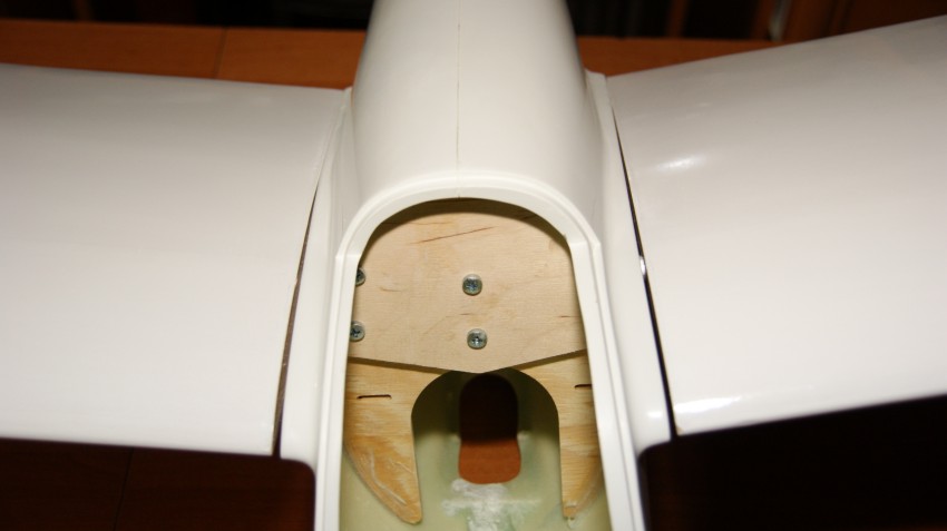

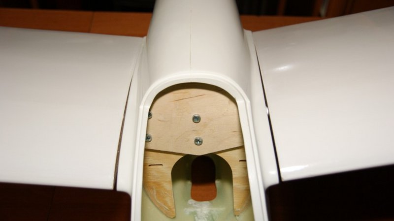

No to żeby nie było tak cud - miód - malina toznalazłem buble.
Pierwszy wspomniany już powyżej, a mianowicie wnętrze kabiny jest za wąskie o ok. 2mm, ciekawe czy oszklenie będzie pasować.
Drugi... a co ja będę pisać popatrzcie sami
DSC04761.JPG [ 41.97 KiB | Przeglądane 17280 razy ]
Nawet jak do kadłuba czy skrzydła dokleję żebro zeszlifowane w klin to krawędź natarcia nie będzie prostopadła do kadłuba. Miejmy nadzieję, że dzięki temu, że skrzydło jest "łamane" nie będzie to tak widoczne.
PostNapisane: sobota, 8 października 2011, 20:40
A tam czepiasz się. Piękny model. Przyklej cienką gąbkę, w locie nie będzie widać, a na ziemi nikt nie zauważy, pomyśli, że tak ma być... w myśl starego przysłowia. W moich modelach to standard, jezeli poprawi Ci to samopoczucie...
PostNapisane: sobota, 8 października 2011, 21:08
No to w moim aż tak dużej szpary nie ma. Jest ale od dołu i już wiem jak można ją skorygować.
No nawet już odrobie to zrobiłem, po prostu delikatnie podszlifowałem kieszeń w kadłubie.
U mnie znów inny problem-nie problem. Stalowe bagnety są za krótkie. Mają 18cm a powinny w moim przypadku 22cm niby drobiazg ale kurde gdzie ja znajdę pręt stalowy nierdzewny o średnicy 10mm. :D

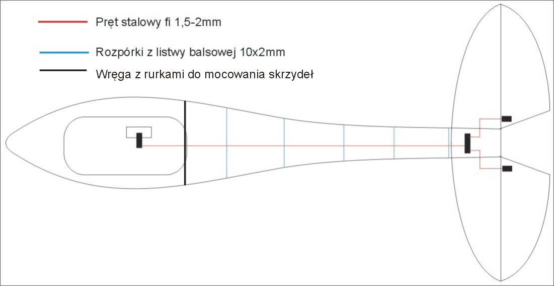

No dobra, pręt prętem ale są jeszcze inne zagwózdki. Napęd steru wysokości.
Sam statecznik poziomy jest przykręcany na śrubę nylonową do belki kadłuba. Do niego w dwóch połówkach (każda na dwóch zawiasach) przymocowany jest ster wysokości.
Producent wymyślił, że każda z połówek jest napędzana jednym bowdenem, które w okolicach kabiny są połączopne taką tulejką ze śrubami imbusowymi. Bowdeny patrząc po otworach we wrędze gdzie jest mocowanie skrzydeł wskazują na przyklejenie bowdenów do boku kadłuba. Serwo od wysokości będzie w tylnej części kabiny a nie jak zakłada producent w przedniej, bo w przedniej jest silnik i pakiet akumulatorów. Belka ogonowa jest puściutka w środku, bez jakichkolwiek wzmocnień.
Ja wymysliłem sobie taki oto napęd (patrz rys.). W rozpórkach będzie wywiercony otwór fi 3-4mm, w który wkleję kawałek rurki bowdena aby drut stalowynie nie wycierał otworu w balsowej rozpórce. Jakieś komentarze do mojego pomysłu? Jeżeli ktoś ma inny ciekawy, sprawdzony pomysł to chętnie poczytam i popatrzę.

Pręt stalowy zastąpił bym rurką węglową.

A nie lepiej pretem weglowym zamiast rurki ?

Rurka owszem ale zaznaczę że typowe rurki są wykonywane z rowingu i niestety lubią się rozszczepić wzdłuż. Trzeba by zastosować rurkę z tkaniny albo zabezpieczyć końce przed rozwarstwieniem .

Rurka średnicy 6 do 8 mm w jej środek (lub na zewnątrz) wklejasz druty do serw a końce owijasz nicią kevlarową (lub zwykłą) i po problemie.
A czemu nie dwa małe serwa w ogon?
