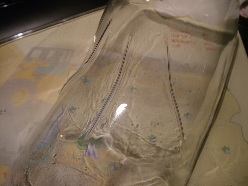

Wojtek dziś zrobiłem pierwszą wytłoczkę kabinki. :?
Trochę kiepsko wyszła, ale to ze względu na błędy jakie popełniłem. Po pierwsze za słabo rozgrzałem Vivak po drugie chyba mam za słaby odkurzacz albo gdzieś powietrze ucieka a po trzecie nie na pisze bo mi wstyd.
Na środku jest garb który nie został wyssany.
Jutro będę robił następne próby aż do skutku.

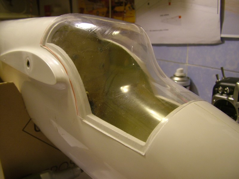

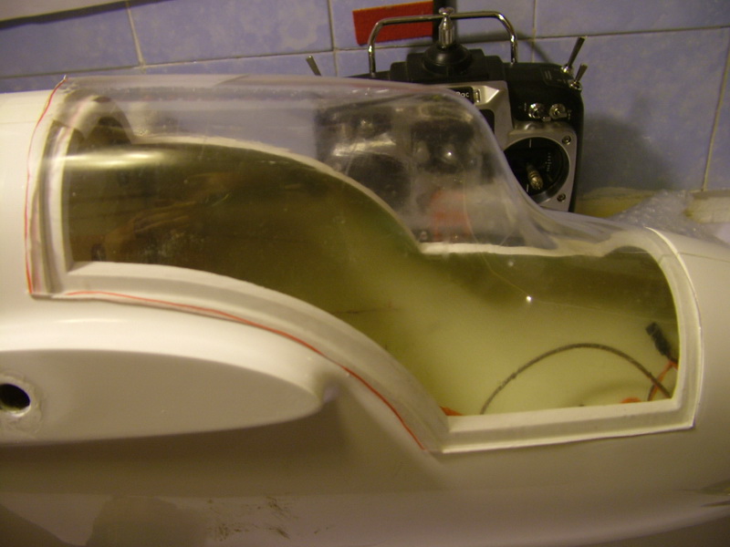

A teraz kilka fotek dla Wojtka który kazał mi pomierzyć wymiary kabinki. Ale kurcze za każdym razem wychodziły mi inne więc pokaże jak się ma ta wprawka na kadłubie.
Wojtek jak dla mnie to wyszło OK. Ta moja jest delikatnie cieńsza (choć robię ją z vivaku 1mm) i łatwo można ją dopasować. Ale myślę że nie trzeba będzie bo wymiary wyszły dobre.
A tak to na szybko wygląda

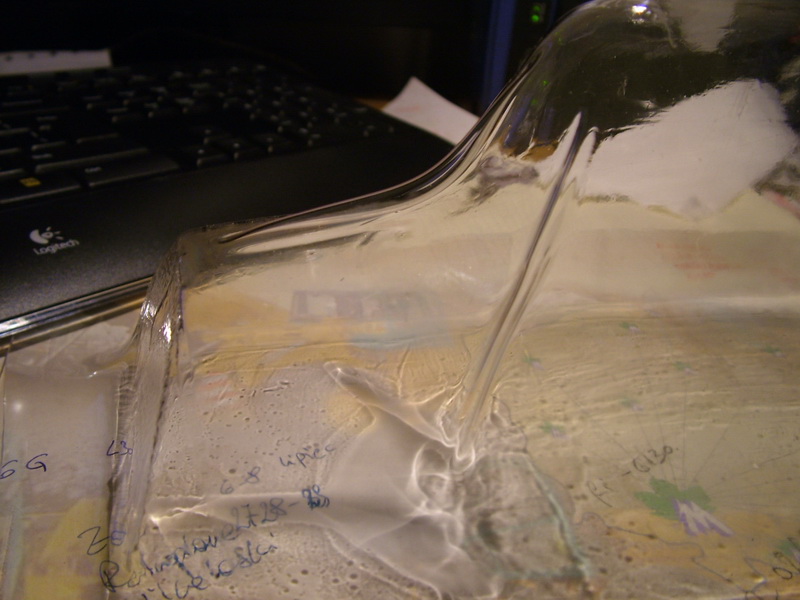

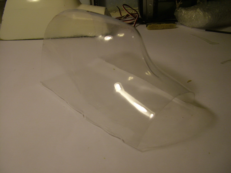

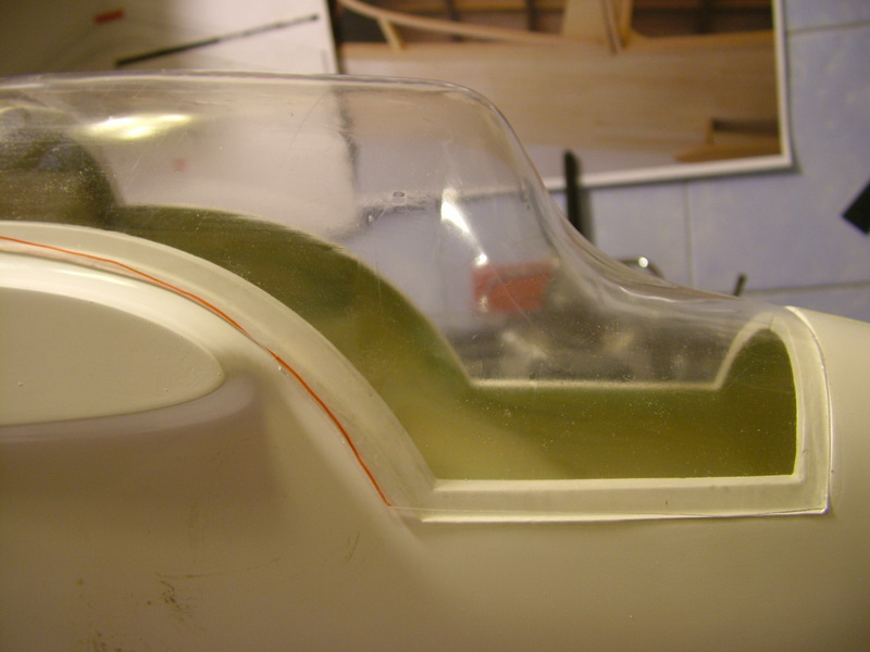

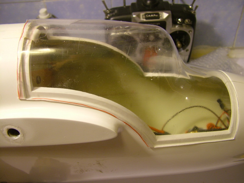

Walczyłem dzisiaj z wytłoczką kabinki od rana. :evil: Powiem Ci szczerze, że już miałem pisać do Ciebie żebyś zamawiał u producenta bo ja nie dam rady tego wytłoczyć.
Miałem przyciętych 8 (słownie osiem) formatek i siedem wygląda tak.
1.jpg [ 122.64 KiB | Przeglądane 9378 razy ]
2.jpg [ 125.78 KiB | Przeglądane 9378 razy ]
Za nic nie mogłem sobie poradzić z tymi karbami na przodzie. Raz miałem trzy karby tak jak na tym zdjęciu raz miałem dwa po bokach raz miałem jeden wielki na środku.

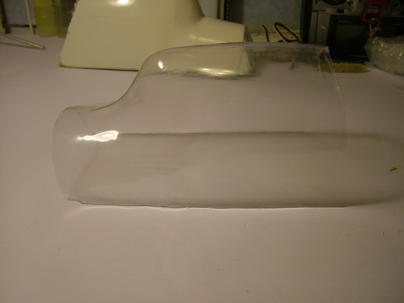

Została ostatnia i se pomyślałem kto nie ryzykuje ten w kozie nie siedzi.
Teraz Twoja kabinka wygląda tak. :mrgreen: :nieufny:
3.jpg [ 177.71 KiB | Przeglądane 9378 razy ]
Eksperyment mój polegał na tym, że te siedem razy za mocno rozgrzewałem vivak. Ostatnia formatka została rozgrzana tylko delikatnie zwis :) vivaku wyniósł około 1,5-2 cm - poprzednio od 15 do 10 cm.
Tak na prawdę to na siłę wcisnąłem formatkę na kopyto. Odkurzacz tylko delikatnie w tym wypadku pomógł.
Wyszła dobrze tylko nie daje gwarancji, że nie porysowałem jej odrobinę od środka jak próbowałem wydobyć z kopyta. Oczywiście są skazy związane z deformacją balsy na kopycie. Ale wrócę do tematu na wiosnę i do Wilczych wyrychtuje Ci jeszcze jedną bez skaz.
