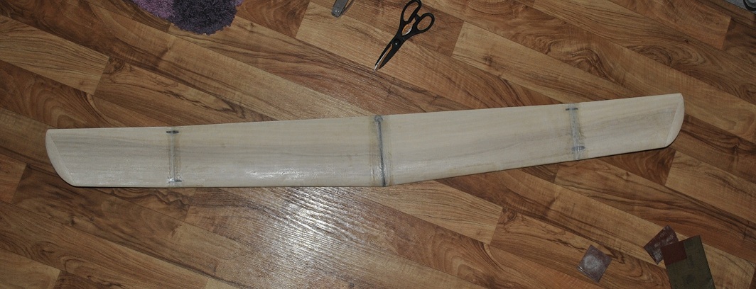

Czekałem już prawie rok na eze-kote, jak nie było tak nie ma więc zdecydowałem się na japonkę i lakier. Od dwóch dni pracuję nad skrzydłem i w tej chwili wygląda tak. Japoński papier, lakier szlif 400, lakier + szlifowanie 600.
Nie wiem po co dawałem węgiel na skrzydło, chyba tylko dla tego że miałem, na pewno zwiększy wytrzymałość w tych punktach, ale czy było to konieczne?

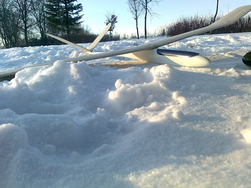

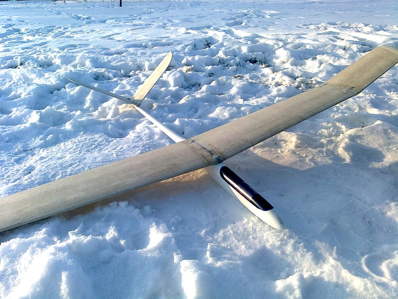

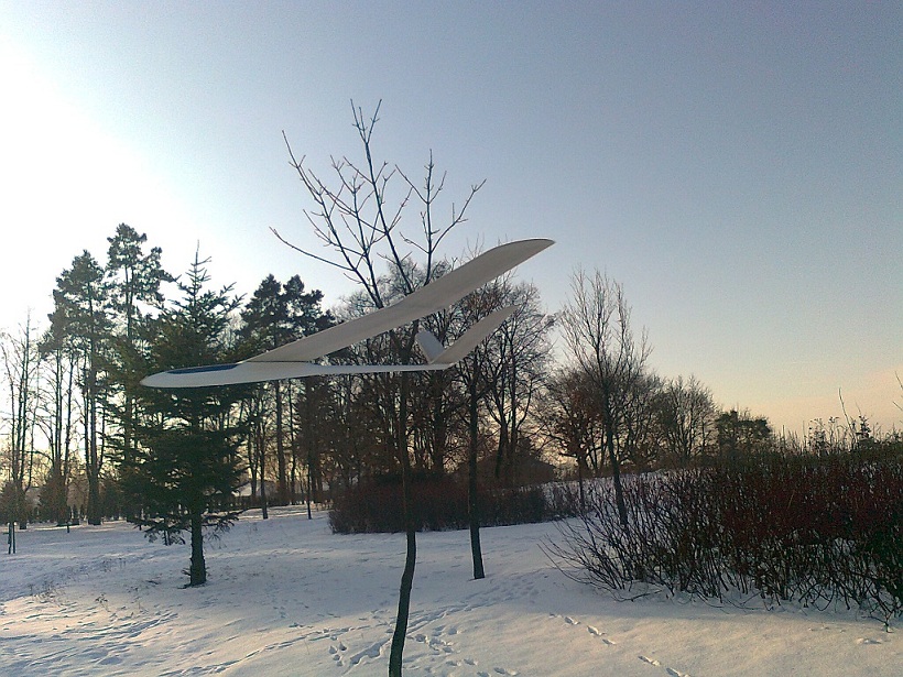

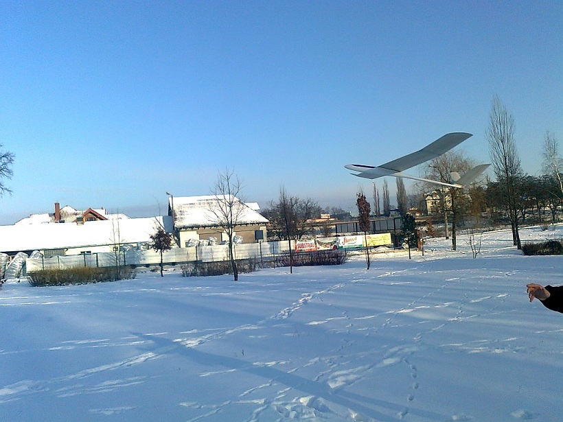

Oblot zakończony, za pierwszym razem z wrażenia zapomniałem nagrać, po południu poszedłem znowu. Pogoda dopisała, zobaczcie sami:
