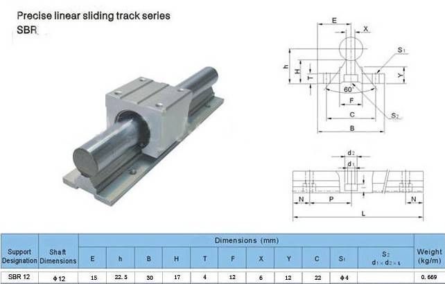

4 x 320mm + 8 x łożysko SBR "otwarte" i jeszcze coś na Z-tkę, ale jeszcze nie mam koncepcji...

PostNapisane: piątek, 6 lutego 2015, 19:23
Na Alledrogo prowadnice są po 11zł/100mm, tną co 75mm, więc musiał bym kupić 4 x 375mm = 220zł + wysyłka
Łożyska liniowe są po 19zł/szt, czyli 152zł + wysyłka
Łącznie za oś XY 372zł + przesyłki.

A zeta zrób z jakiejś 12 podparte albo nawet 8mm. Taniej wyjdzie nowy drewniane niż Hiwiny.
